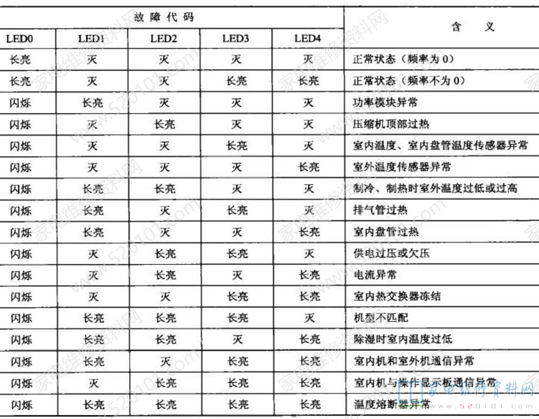

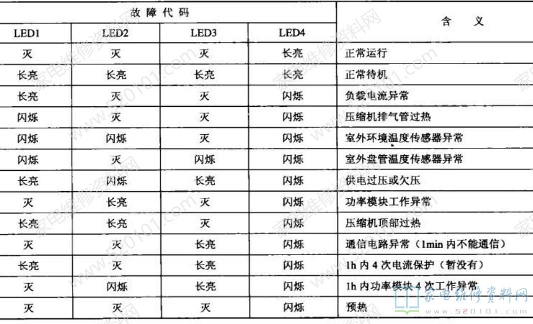

该机发生故障后,微处理器会控制室内机显示屏和室内机、室外机电路板的指示灯显示故障代码。指示灯的排序从右到左。
(1)室内机显示屏
(2)室内机电路板指示灯
(3)室外机电路板指示灯
