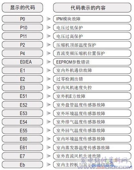

美的KFR-26G/BP3DN1Y-QA301(A2)空调故障代码表
2014-09-20
作者:未知
3180
以上故障代码适合美的KFR-26G/BP3DN1Y-QA301(A2)空调
