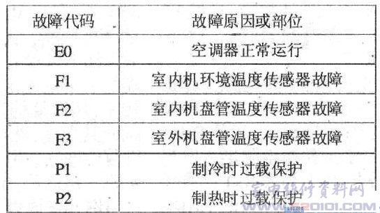

长虹KFR-32GW/P壁挂式空调器故障代码表
2014-08-15
作者:未知
918
长虹KFR-32GW/P壁挂式空调器发生故障时,在数码管或显示屏上以字符的形式显示故障代码,数码管或显示屏显示的故障代码见下表。
