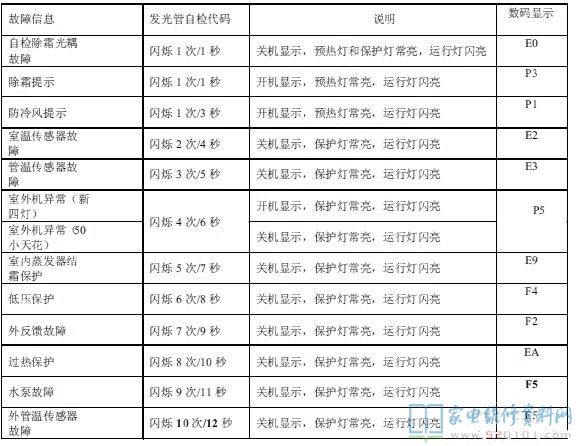

空调故障代码
志高嵌入式中央空调器故障代码
