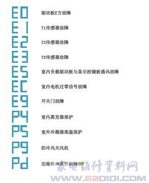

美的KFR-51LW/DY-ZA300(D2)分体落地式空调故障代码
2017-02-11作者:中华维修整理1064评论
  • 美的KFR-72LW/DY-ZA300(D2)分体落地
  • 美的KFR-51LW/DY-ZA300(D3)分体落地
  • 美的KFR-72LW/DY-ZA300(D3)分体落地
  • 美的KF-72LW/Y-LB(D3)分体落地式空调故障
  • 美的KFR-51LW/DY-LB(D3)分体落地式空调
  • 美的KF-51LW/Y-LB(D3)分体落地式空调故障
