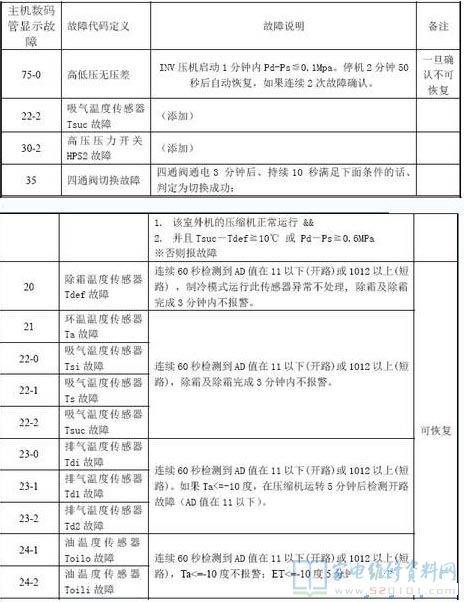

海尔KMR-400/D532B多联机空调故障代码
2017-07-01作者:中华维修整理1577评论
