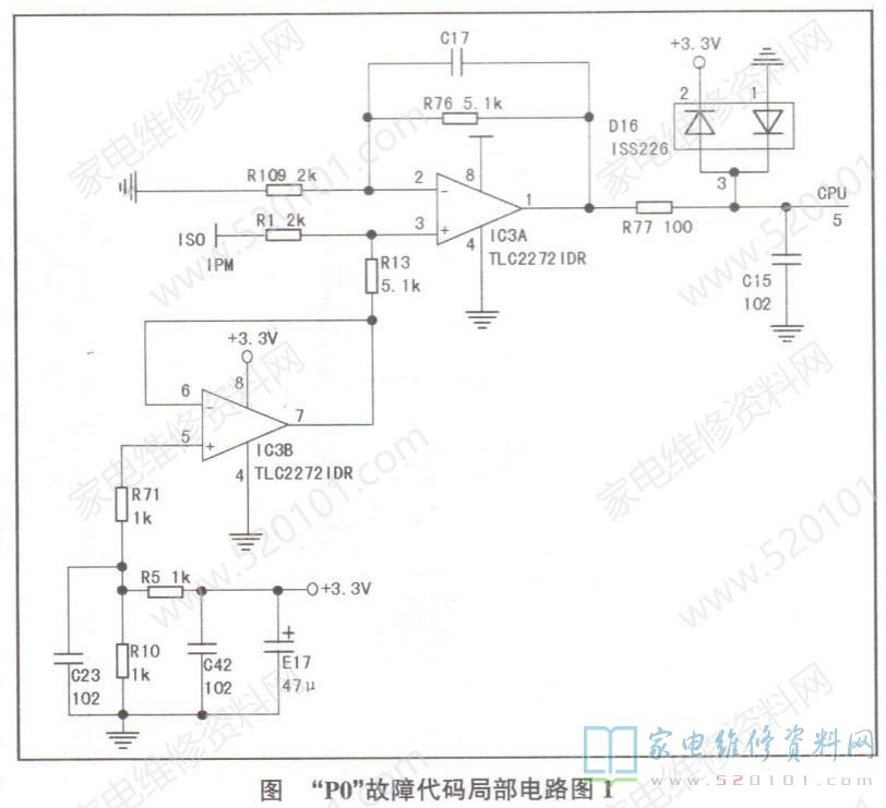

第六步:检查IPM模块的21脚F0(保护信号)是否为3.3V 高电平,若为低电平,检测电路中的上拉电阻R11(5.1kΩ)和限流电阻R104(100)及滤波电容是否变质损坏或漏电。
提示:若IPM模块自身过热、过流、欠过压等情况,会从FO输出低电平信号至CPU而报“P0”故障。部分故障电路如图1所示。
第七步:若上述检查均正常,再检查压缩机位置检测电路是否正常,既检查双运算放大芯片IC3的1脚电压是否高电平,若是低电平信号加至CPU的5脚,CPU就无法检测到压缩机转子的位置而会报“P0"故障,重点检查电路中的易损电阻。部分故障电路如图2所示。
