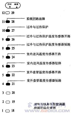

系统发生故障时(定时 温度)指示灯(LED)闪烁,空调器停止工作,并在定时剩余时间指示和温度指示位置上显示出机组的故障所在(对应LED灯亮),此时控制面板上除故障指示灯亮外,其他灯都不亮。
