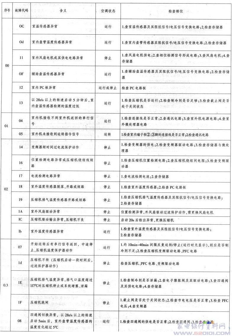

第一步,将遥控器对着该型机的室内机后按动“空调”键,若蜂鸣器发出的声音由“噼”的一声变为“噼、噼、噼”的声音时,察看室内机面板上的定时指示灯能否按5Hz的频率闪烁发光,若能,则说明室内控制板的保护电路动作;若不能,说明室内控制板保护电路未动作。
第二步,将遥控器对着室内机后按“温度▲”键,使遥控器的显示屏上显示“故障诊断”与“01”的字符,若蜂鸣器发出的声音由“噼”的一声变为“噼、噼、噼”的声音时,察看室内机面板上的定时指示灯能否按5Hz的频率闪烁发光,若能,则说明连接线及串行信号系统部分保护电路动作;若不能,说明连接线及串行信号系统部分保护电路未动作。
第三步,将遥控器对着室内机后按“温度▲”键,使遥控器的显示屏上显示加1,根据下表显示的内容来确认“00”~“03”各区段的电路是否正常,并且可以根据“04—IF”的内容检查相关电路是否正常。
