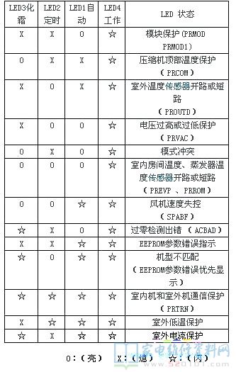

以下故障代码适合美的CE-KFR20G/BPTN2Y-E1空调
LED4:工作灯 LED1:自动灯 LED2:定时灯 LED3:化霜灯
EEPROM出错导致的故障具有最高的响应优先级,其它故障的响应优先级不作刻意规定。
