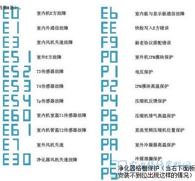

美的KFR-51LW/BP2DN1Y-CJ200(B2)落地式空调故障代码
2017-08-18作者:voyager整理1650评论
