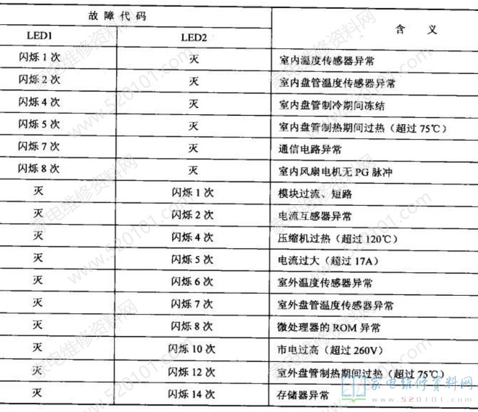

海尔KFR-60GW/BpF变频空调器故障代码
2024-12-24
作者:孙立群
212
该机发生故障后,微处理器会控制室内机显示屏和室内机电路板的指示灯显示故障代码。
(1)室内机显示屏
(2)室内机电路板指示灯
