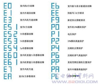

美的KFR-72LW/BP2DN1Y-CA300(B2)分体落地式空调故障代码
2017-02-28作者:中华维修整理1494评论
