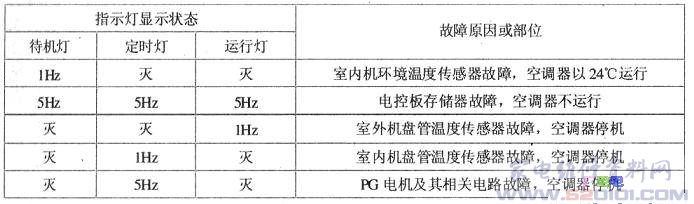

长虹KFR-34GW/WCS壁挂式空调器故障代码表
2014-08-15
作者:未知
1162
长虹KFR-34GW/WCS壁挂式空调器发生故障时.以空调器上的待机灯、定时灯、运行灯闪烁组合显示故障代码,指示灯显示的故障代码见下表.表中的“1Hz”、“5Hz”为指示灯的闪烁频率。
