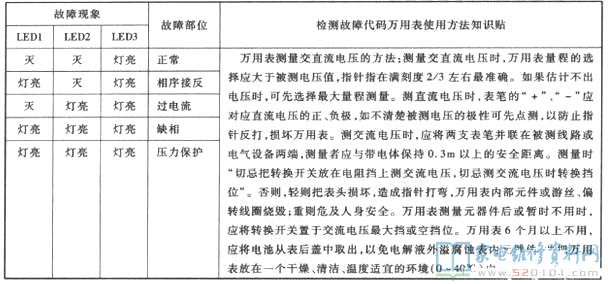

美的3匹(2205W)空调器室外检测板LED故障代码
2019-05-14
作者:王朋整理
1551
此款空调器室外检测板LED3为电量指示灯,上电灯常亮。
