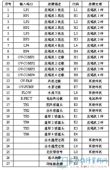

麦克维尔MWCP水冷柜式空调机组(新款)故障代码
2019-06-17作者:voyager整理1883评论
