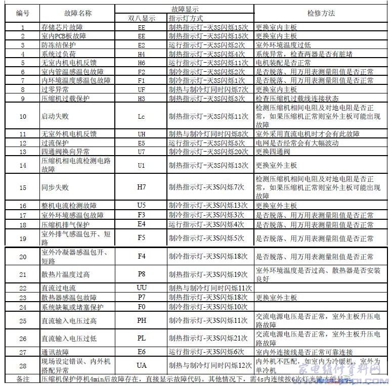

格力KFR-32GW/(32550)FNAaC-3空调器故障代码表
2014-10-22
作者:未知
2267
以上故障代码适合格力KFR-32GW/(32550)FNAaC-3空调器
格力KFR-26GW/(26550)FNAaC-3空调
格力KFR-26GW/(26550)FNAaC-3(X
格力KFR-35GW/(35550)FNAaC-3(X
格力KFR-32GW/(32550)FNAaC-3(X
