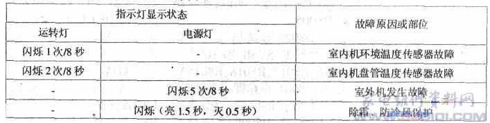

奥克斯KF-72L/SC空调器故障代码表
2014-08-15
作者:未知
1273
澳柯玛KFR-50GW/A壁挂式空调器,发生故障时,空调器室内机上的运行灯、电源灯,以点亮、闪烁组合显示故障代码,室内机指示灯显示的故障代码见下表。
以上故障代码适合奥克斯KF-72L/SC空调器
