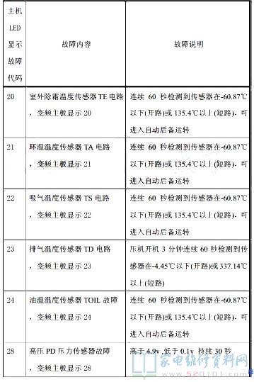

海尔KMR多联机外机变频空调主机故障代码
2017-09-17作者:王朋整理3057评论
