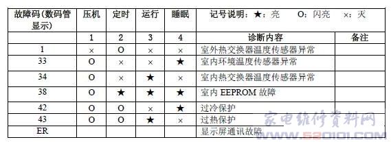

海信KFR-51LW/VL-N2健康分体式房间空调器故障查询必须在待机状态下进行,长按应急按键5S,显示故障代码10S钟,10S钟后不再显示故障代码并恢复到显示故障代码前的状态。如有两个以上的故障,则每个故障以10S的间隔轮流显示。
故障代码:用数码管显示故障代码:
如果检测到环境温度传感器持续5S开路或短路,则为其故障。
如果检测到热交换器温度传感器持续5S开路或短路,则为其故障。
上电读EEPROM二次,每次数据校验和出错时,则为其故障。
