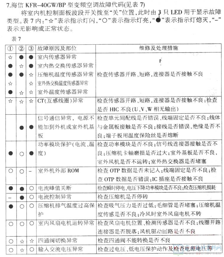

海信KFR-40GW/BP型变频空调故障代码
