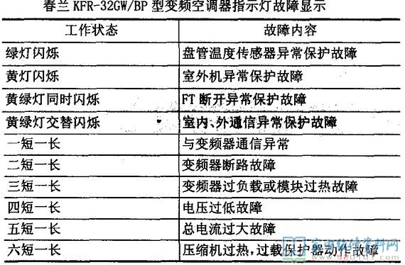

春兰KFR-32GW/BP壁挂式空调器故障代码
