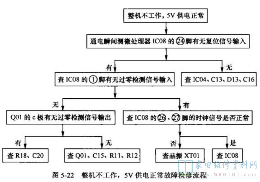

整机不工作指插好电源线后室内机上的指示灯、显示屏不亮,并且用遥控器也不能开机。该故障主要是由于室内机电源电路、微处理器电路异常所致。故障原因根据室内机有无5V供电又有所不同,没有5V供电,说明市电输入系统、室内电路板上的电源电路异常:若5V供电正常,说明微处理器电路异常。整机不工作,无5V供电的故障检修流程如图5-21所示;整机不工作,有5V供电的故障检修流程如图5-22所示。

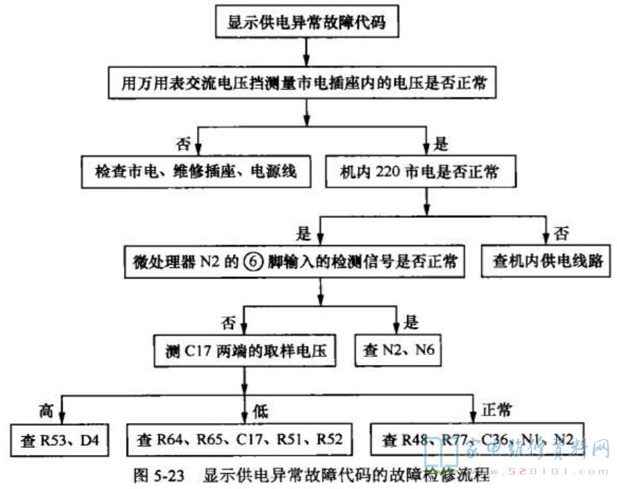

2.显示供电异常故障代码
通过故障现象分析,常见的故障原因:一是市电电压异常,二是电源插座、电源线异常,三是市电检测电路异常,四是室外微处理器异常。该故障检修流程如图5-23所示。

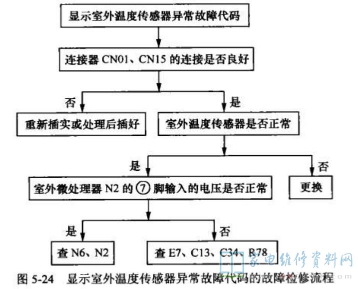

3. 显示室外温度传感器异常故障代码
通过故障现象分析,该故障的主要原因:一是室外温度传感器阻值偏移,二是连接器的插头接触不好,三是阻抗信号/电压信号变换电路的电阻变值、电容漏电,四是室外存储器N6或微处理器N2异常。该故障检修流程如图5-24所示。
提示:显示其他温度传感器异常故障代码的故障和该故障的检修流程一样,维修时,可参考该流程。
注意:室温传感器或E7、 C13、R78、C34异常还会产生制冷/制热温度偏离设置值的故障,也就是制冷/制热不正常的故障。

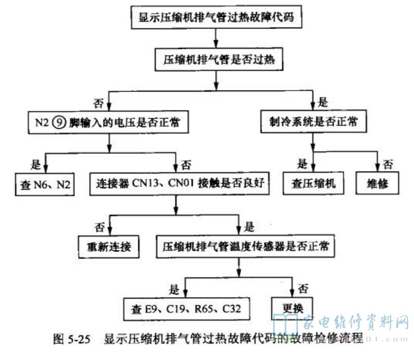

4. 显示压缩机排气管过热故障代码
通过故障现象分析,引起故障的主要原因: 一是制冷系统异常,二是压缩机排气管温度检测电路异常,三是压缩机异常,四是室外存储器N6或室外微处理器N2异常。该故障检修流程如图5-25所示。

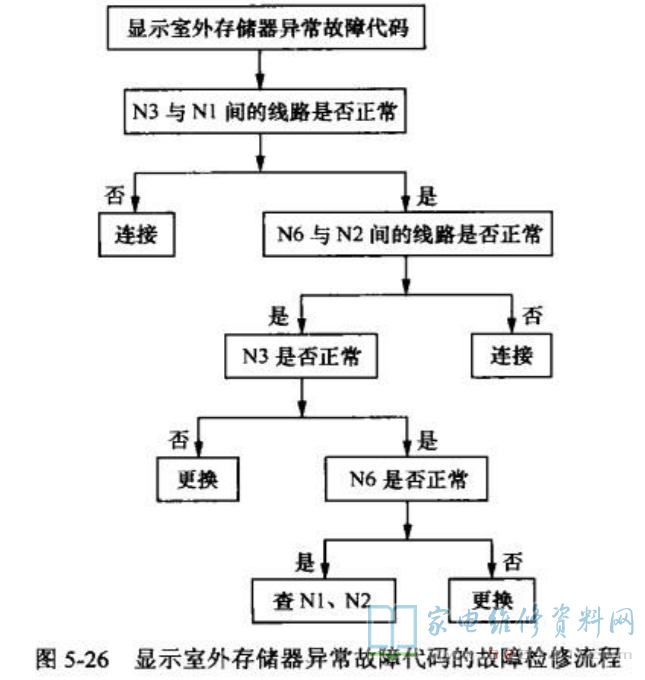

5. 显示室外存储器异常故障代码
显示室外存储器异常故障代码的主要原因:-是存储器与微处理器间的线路断开,二是存储器N3异常,三是存储器N6异常,四是微处理器N1异常,五是微处理器N2异常。该故障检修流程如图5-26所示。

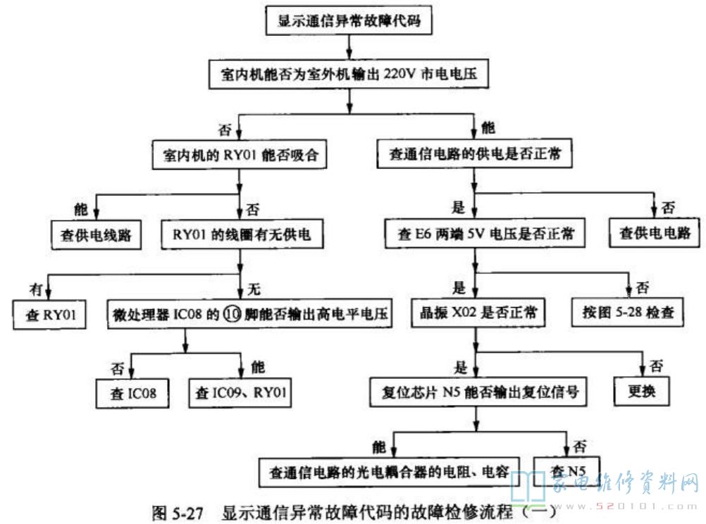

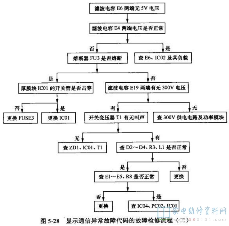

6. 显示通信异常故障代码
通过故障现象分析,引起该故障的主要原因: 一是附近有较强的电磁干扰,二是室内机与室外机的连线异常,三是室内电脑板的微处理器异常,四是室外电路板的电源电路异常,五是通信电路异常,六是功率模块电路异常,七是300V供电异常,八是室外微处理器电路异常。该故障检修流程如图5-27、图5-28所示。
方法与技巧:二极管D2~D4、电阻R3和电感L1是否正常在路测量就可以确认。若性能差时,最好采用相同参数的快速整流管代换检查,以免误判。

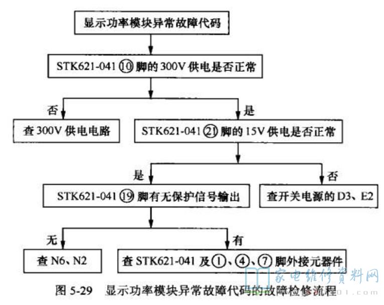

7. 显示功率模块异常故障代码
通过故障现象分析,引起该故障的主要原因: 一是300V供电异常,二是15V供电异常,三是自举升压供电电路异常,四是功率模块STK621-041异常,五是室外微处理器N2或存储器N6异常。该故障检修流程如图5-29所示。

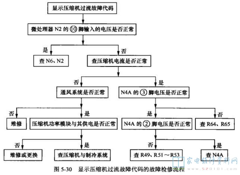

8.显示压缩机过流故障代码
通过故障现象分析,引起该故障的主要原因:一是制冷系统异常,二是压缩机运行电流检测电路异常,三是压缩机异常,四是功率模块异常,五是室外微处理器N2或存储器N6异常。该故障检修流程如图5-30所示。
