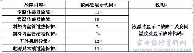

故障内容 |
数码管显示代码 |
说明 |
室温传感器故障 |
11 |
液晶片显示“故障”及房间温度处显示故障代码 |
管温传感器故障 |
10 |
过热保护 |
7 |
结霜保护 |
7 |
室外机组异常 |
12 |
