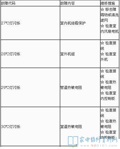

空调故障代码
SKG KFR-51LW/Aa2空调器故障代码
2018-02-12
作者:王朋整理
1586
以上故障适合KFR-51LW/Aa2空调器
