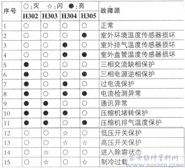

空调故障代码
长虹10P柜机系列中央空调故障代码表
