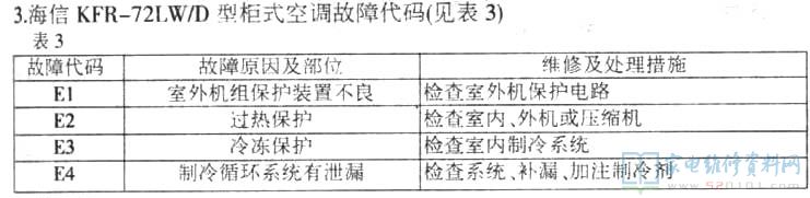

海信KFR-72LW/D型柜式空调故障代码
