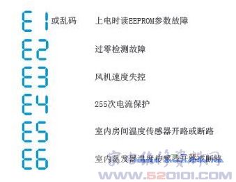

美的KFR-26GW/DY-PB400(D3)分体挂壁式空调故障代码
2016-09-26
作者:中华维修整理
1082
以上故障代码适合美的KFR-26GW/DY-PB400(D3)空调
