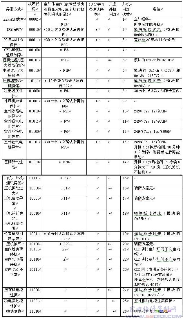

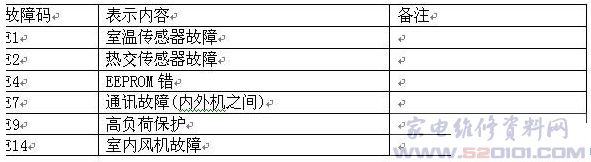

海尔KFR-35GW/05SAA21分体式房间空调故障代码
2015-10-25
作者:中华维修整理
1367
一、室内机故障代码
二、室外机故障代码
