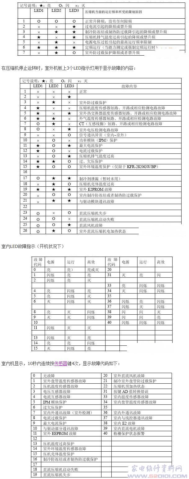

空调故障代码
海信KFR-72LW/36FZBpC健康分体式房间空调器故障代码
2014-04-19
作者:Voyager整理
1243
在压缩机运行时,室外机板上3个LED指示灯的状态显示压缩机频率限制因素。
