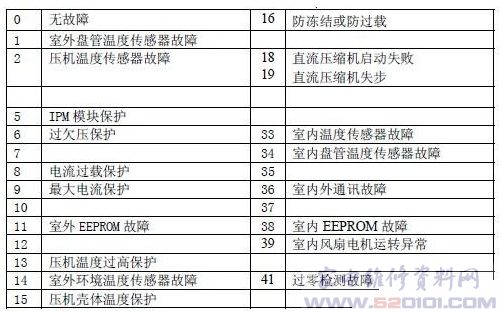

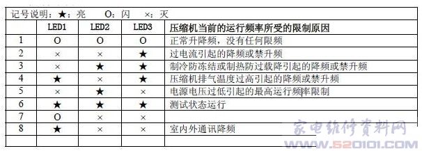

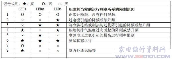

室外机故障代码在压缩机运转状态下,室外机控制板上的3 个LED 指示出压缩机当前的运行频率受限制的原因: 在压缩机停止运转时,室外的LED用于显示故障的内容,如下表所示:
室内机故障代码连续按传感器切换4次,显示故障代码如下:
