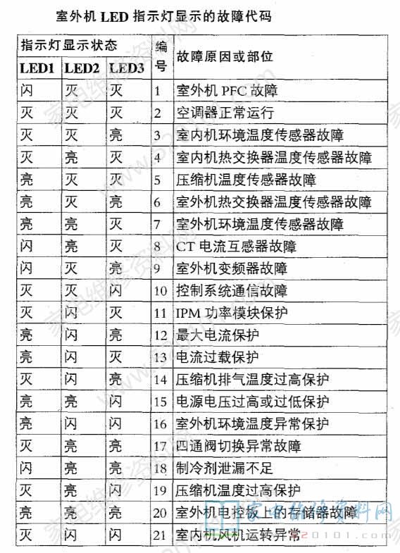

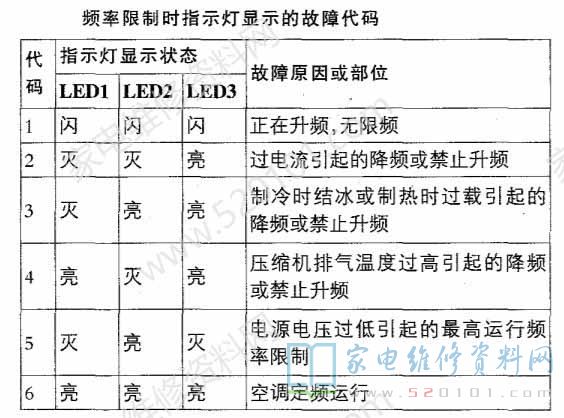

针对海信KFR-3201GW/BP变频空调,连续按遥控器上的“传感器切换”键3次,即可在数码管或显示屏上显示故障代码,数码管或显示屏显示的故障代码见表1,表2为室外机LED指示灯显示的故障代码,表3为频率限制时指示灯显示的故障代码。
