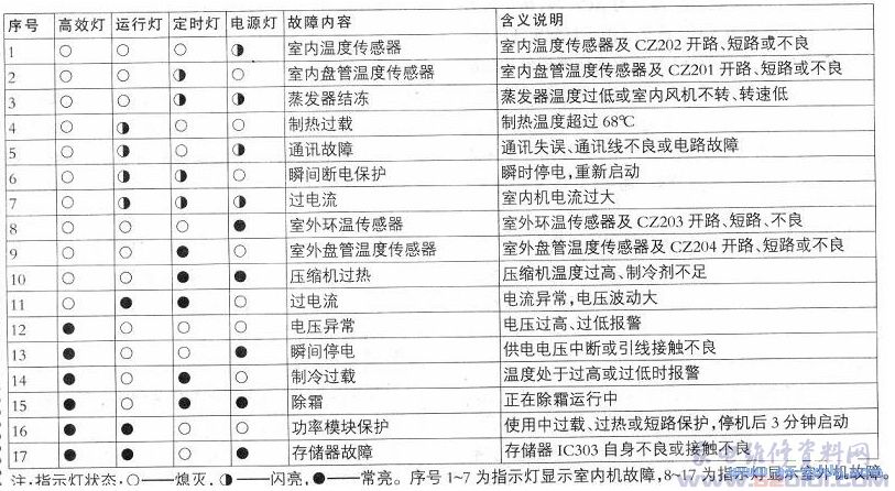

长虹KFR-28GW/BP变频空调故障代码表
