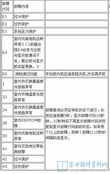

空调故障代码
惠而浦ASC-80C1空调器故障代码
2018-03-06
作者:佚名
1712
以上故障代码适合惠而浦ASC-80C1空调器
