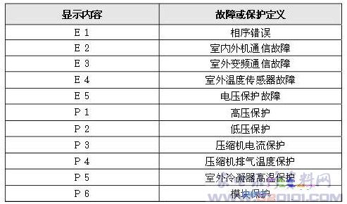

故障保护状态指示?待机时数码管显示“--”;
压缩机运转时数码管显示能力值;
化霜时数码管显示“dF”;
故障保护时数码管显示信息代码如下:
以上故障代码适合美的MDV[H]-J180W-720中央空调
