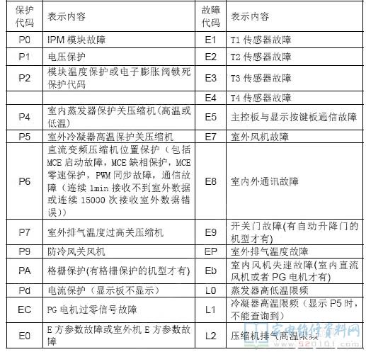

东芝KFR-73LW/BpER(C)落地式空调器故障代码
2017-10-02作者:王朋整理1700评论
