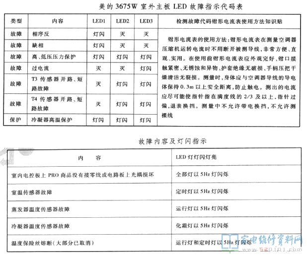

美的5匹(3675W)空调器室外主板LED故障代码
2019-05-14
作者:王朋整理
4077
室外主板正常运行时LED不发光,故障时以5Hz灯闪烁,其代码含义与灯闪指示如下表所示
