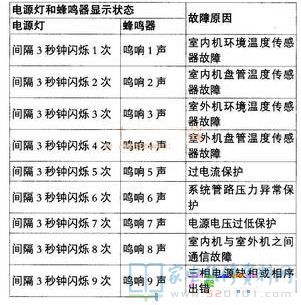

海尔KFR-120QWB变频嵌入式空调故障代码

海尔KFR-120QW/B变频嵌入式风管机空调发生故障时,以空调器面板上的LED电源灯间隔3秒钟的闪烁次数和蜂鸣器的鸣响次数组合显示故障代码。室内机电源灯和蜂鸣器显示的故障代码如下图所示
