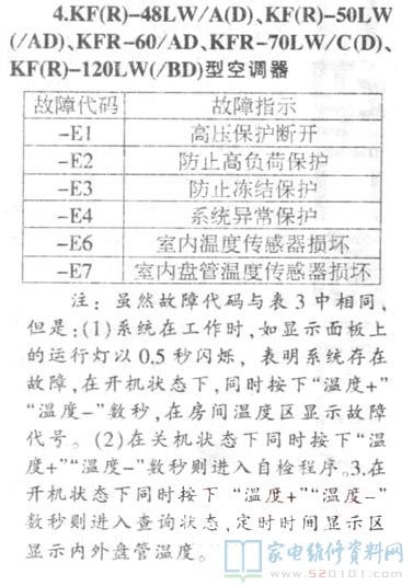

空调故障代码
扬子KF(R)-120LW(/BD)空调故障代码
2017-07-07
作者:voyager
1220
以上故障代码适合扬子KF(R)-120LW(/BD)空调
