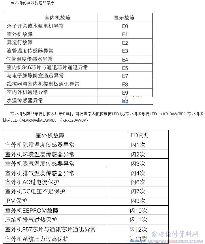

线控器显示E1时,可检查室内机控制板LED1或室外机控制板LED
故障内容 |
故障代码 |
工装板LED显示 |
是否向室内机发送 |
备注 |
正常 |
0 |
正常显示 |
发送 |
除霜温度传感器保护故障 |
1 |
E.4 |
发送 |
可恢复 |
环境温度传感器保护故障 |
2 |
E.1 |
发送 |
可恢复 |
吸气温度传感器保护故障 |
3 |
E.3 |
发送 |
可恢复 |
排气温度传感器保护故障 |
4 |
E.2 |
发送 |
可恢复 |
盘管温度传感器保护故障 |
5 |
E.5 |
发送 |
可恢复 |
过流保护 |
6 |
O.C |
发送 不发送 |
1小时内三次电流故障后,工装板 显示最后最后一次故障原因PX.X 需要断电重启 |
PO.C | ||||
电流传感器故障保护 |
7 |
C.T |
发送 |
故障解除后,需要断电重启 |
过载保护 |
8 |
O.L |
发送 |
1小时内三次电流故障后,工装板显示 最后一次故障原因PX.X.需要断电重启 |
PO.L |
不发送 | |||
IPM保护 |
9 |
E.P |
发送 | |
PE.P |
不发送 | |||
EEPROM读错 |
10 |
PE.E |
不发送 |
需要复位重启 |
排起温度过高故障保护 |
11 |
O.D |
发送 不发送 |
30分钟内三次后,工装板显示最后一次故障原因PX.X.需要断电重启 |
PO.D | ||||
高压压力开关保护 |
12 |
O.P |
发送 |
可恢复 |
欠压保护 |
13 |
L.U |
发送 |
1小时内三次电压故障后,工装板显示 最后最后一次故障原因PX.X.需要断电重启 |
PL.U | ||||
过压保护 |
14 |
O.U |
发送 | |
PO.U | ||||
压机过热保护 |
15 |
O.H |
发送 |
可恢复 |
恢复出场设定参数 |
16 |
PI.A |
不发送 |
需要复位重启 |
清除跳停原因 |
17 |
PC.T |
不发送 |
需要复位重启 |
需要复位 |
18 |
PR.E |
不发送 |
需要复位重启 |
散热器温度传感器故障保护 |
暂时不用 |
