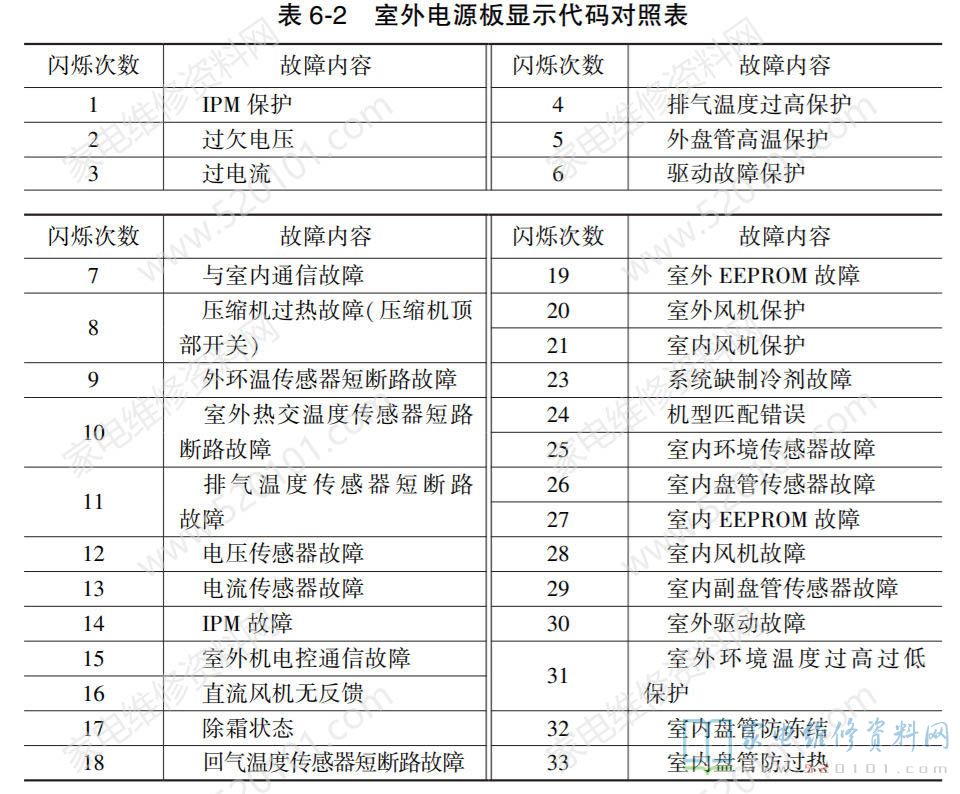

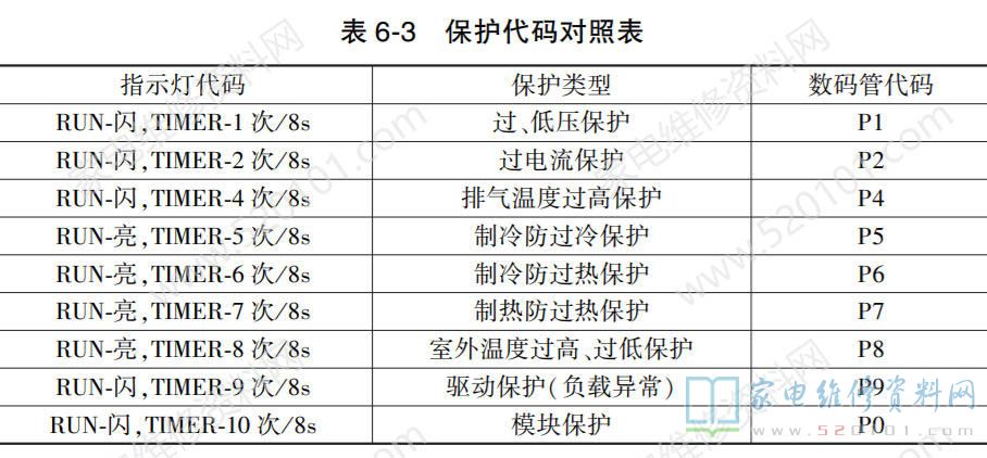

TCL 1P和1. 5P变频空调故障代码表
2024-11-13
作者:张新德
624
(1)故障类型代码对照表见表 6-1。
(2) 室外电源板显示代码对照表见表 6-2。
(3) 保护代码对照表见表 6-3。
