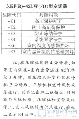

扬子KF(R)-45LW(/D)空调故障代码
2017-07-07作者:voyager1268评论
