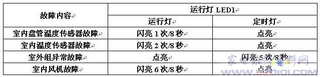

志高285、325、388、418挂壁式空调故障代码表
2014-05-11
作者:Voyager整理
1076
包括:03、04、05、06、07、08、09、10、11、12、13、35、40、41歀
1、闪亮一次为亮0.5秒,灭0.5秒。
2、待机状态下才检测,显示室内盘管传感器故障、室内温度传感器故障。
3、若室内风机运行时,连续30秒钟无反馈信号,则关闭空调器并显示室内风机故障。
