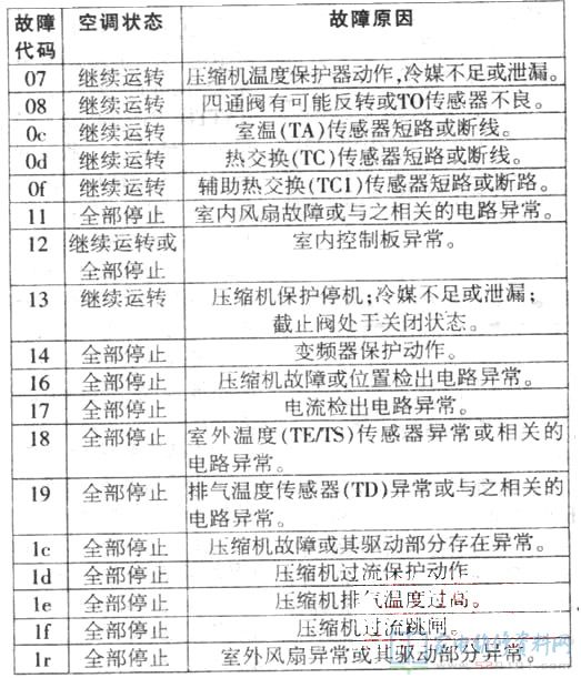

长虹大清快系列空调故障代码以及含义
