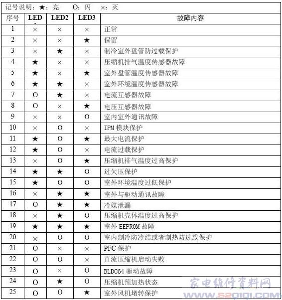

室内机显示代码
如果室内机使用LCD或VFD显示屏,并能显示数字时,连续按遥控器上传感器切换键或高效按键(具体由EEPROM数据选择)四次,有故障则显示相应的故障码(其中有些故障在特定机型中才存在),否则显示零,显示时间为十秒。
| 室外故障号 | 室外故障说明 |
| 0 | 无故障 |
| 1 | 室外盘管温度传感器故障 |
| 2 | 压缩机排气温度传感器故障 |
| 3 | 电压互感器故障 |
| 4 | 电流互感器故障 |
| 5 | IPM 模块保护 |
| 6 | 过欠压保护 |
| 7 | 室内室外通讯故障 |
| 8 | 电流过载保护 |
| 9 | 最大电流保护 |
| 10 | 室外与驱动通讯故障 |
| 11 | 室外EEPROM 故障 |
| 12 | 室外环境温度过低保护 |
| 13 | 压缩机排气温度过高保护 |
| 14 | 室外环境温度传感器故障 |
| 15 | 压缩机壳体温度过高保护 |
| 16 | 室内制冷防冷结或者制热防过载保护 |
| 17 | PFC 保护 |
| 18 | 直流压缩机启动失败 |
| 19 | BLDC64 驱动故障 |
| 20 | 室外风机堵转保护 |
| 21 | 制冷室外盘管防过载保护 |
| 22 | 压机预加热状态 |
| 23 | 冷媒泄漏 |
| 24 | |
| 室内故障号 | 室内故障说明 |
| 31 | 按键AD 转换错误 |
| 32 | 预留 |
| 33 | 室内环境温度传感器故障 |
| 34 | 室内盘管温度传感器故障 |
| 35 | 室内排水泵故障 |
| 36 | 室内通讯故障(内~外) |
| 37 | 室内与线控器通讯故障 |
| 38 | 室内E2PROM故障 |
| 39 | 室内风扇电机故障 |
| 40 | 格栅保护状态报警(柜机) |
| 41 | 室内过零检测故障 |
| EA | 显示屏通讯故障 |
以上故障代码适合海信KFR-35GW/07FZBpS-3空调
