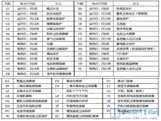

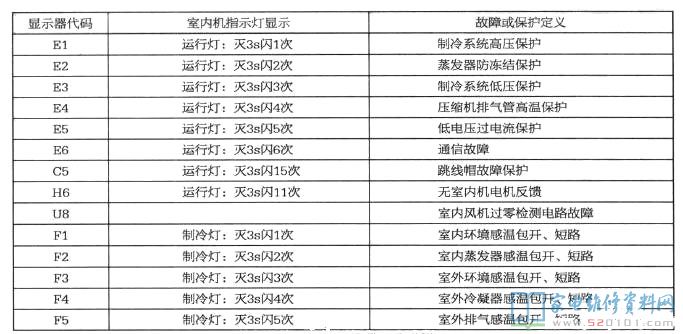

格力壁挂式空调和柜式空调(通用)故障代码
2019-05-26作者:周军整理1303评论
