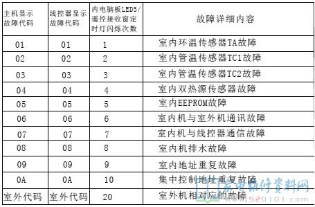

二、海尔KMR-1300W/D532A多联机线控器显示故障代码
