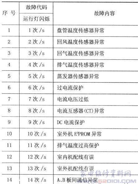

海尔KR-120W/BP一拖四变频空调器故障代码表
2014-03-26作者:Voyager整理1366评论
