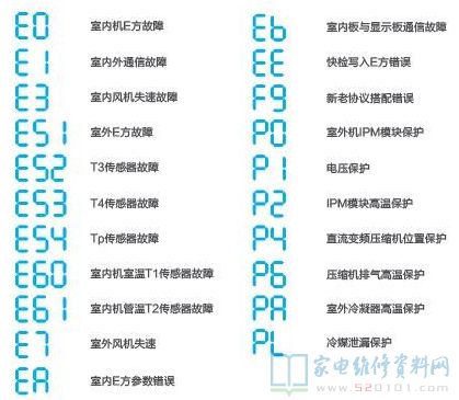

空调故障代码
美的KFR-26GW/BP3DN1Y-YA201(B2)分体式空调故障代码
2017-09-06
作者:voyager整理
1305
以上故障代码适合美的KFR-26GW/BP3DN1Y-YA201(B2)空调
美的KFR-35GW/BP3DN1Y-YA201(B2
美的KFR-26GW/BP2DN1Y-YA300(B3
美的KFR-32GW/BP2DN1Y-YA300(B3
美的KFR-35GW/BP3DN1Y-YA100(B1
美的KFR-26GW/BP3DN1Y-YA101(B1
美的KFR-35GW/BP3DN1Y-YA101(B1
