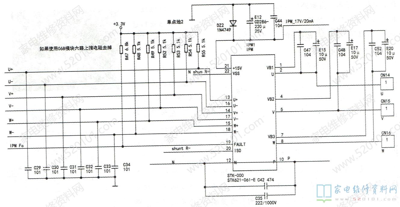

美的变频空调显示"P0”故障代码,表示IPM模块故障,故障在室外电控、压缩机、压缩机连接线组。检修思路:三洋STK621-061-E模块电路如图1所示。
(1)打开室外机顶盖,仔细检查室外电控压缩机驱动模块(电控板上最靠近压缩机连接线组蓝、红、黑的模块)及模块附近的电阻是否有炸裂、烧黑的痕迹,若发现有明显损坏的,则确定电控故障,需更换。
(2)检查电控和压缩机上U/V/W接线是否正确,确定无误后,断开压缩机与电控之间的连接线组,再测量压缩机U/V/W之间的电阻,正常时电阻值应该在0.5Ω~2Ω之间,且各组之间(例如UV的阻值与UW的阻值差)的电阻相差小于10kΩ,若出现以下两种情况之一,则确定室外电控故障,需更换:1)测量UV、VU、UW、WU、VW、WV间的阻值小于100kΩ或大于3MΩ;2 )各组间的电阻相差大于30kΩ。测量电控板上U(蓝)、V(红)W(黑)分别与P以及N (大电解电容的正极,IPM模块引脚处有标.注)之间的电阻,万用表正极分别接U、V、W,负极接P,测量的3个阻值差别不大,阻值范围在200kΩ~800kΩ之间,且各组间的电阻相差小于10kΩ视为正常。若出现以下两种情况之一,则确定室外电控故障,需更换:1 )测量电阻小于50kΩ或大于3MΩ;2)各组间电阻相差大于30kΩ。
(3)测量电控板上U+、V+、W+、U-、V-、W-,六路压缩机驱动分别与N之间的电阻(U+与N、V+与N、W+与N、U-与N、V-与N,W-与N),阻值约在3kΩ~6kΩ之间,且每组测量的数据电阻值相差范围应小于1kΩ,只要其中一路与地之间的阻值同其他几路电阻值有明显差异(阻值相差大于1kΩ,如V+与N间的阻值比W+与N间的阻值相差大于1kΩ),则确定室外电控故障,更换即可。
(4)在确定上述检测都正常后,上电开机,测量以下电压:测量15V电源与N线之间的直流电压(PCB板底有标注),或测量室外电控板稳压二极管1N4749(带大散热器、接压缩机连接线组的)两端的电压,若15V电源的电压小于12V或大于18V,则确定室外电控故障,需更换。
(5 )若都正常,则判定是压缩机故障,更换即可。
